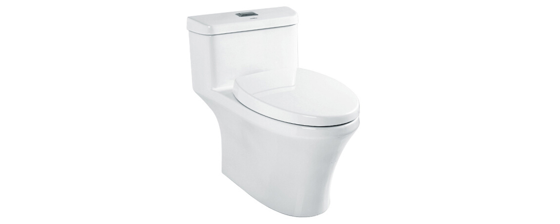

  1、马桶内部存在裂痕
  马桶水箱存不住水一般情况下有两方面的原因,一方面是马桶自身有问题。一方面是马桶水箱当中的零部件发生了损坏。所以接下来就来说说这两种原因。在这样的情况下,从表面上看马桶好像没有问题。但是实际上水流一直都在流动,所以才会有水箱存不住水的情况发生。可以自己检验一下,具体方法如下:先把进水阀关掉,然后把马桶水箱里的水全部放出去,然后用带有颜色的墨水倒入还有一点水的水箱里等待半个小时之后。看看有没有地方有颜色,如果有颜色的情况下就是马桶内部开裂的情况。这样的情况下只有更换马桶了。
  2、马桶水箱内部零件损坏
  马桶水箱要是存不住水,还有一个可能的原因,那就是马桶水箱内部的零件已经损坏了,在这种情况下我们只有将马桶水箱拆开,然后分别查看一下其中的零部件到底是什么情况。如果您不见,还可以更换那么最简单的办法就是进行更换。但是如果水箱内部的零件已经没有办法更换,那我们只有更换一个马桶水箱。总的来说,如果马桶水箱存不住水,要么是水箱发生了损坏,要不就是马桶内部有裂纹。
