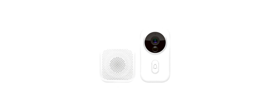

  电子门铃可以让我们知道客人什么时候到来,可以及时去开门,但相信用着用着,有不少朋友也曾经试过家里的电子门铃按来按去都不响。PChouse今天将为大家介绍电子门铃不响是怎么回事。
  1、安装地点
  电子门铃在安装的时候就应该做好安装地点的合理安排,一般是不建议朋友们把电子门铃安装在带有电磁波的电器周围的,这样会影响到电子门铃信号的接受。而且门铃尽量也不要安装在铁质的门上,这样会让接收信号的效果受到影响,远离有磁性的物质也是保护电子门铃性能的主要方法。
  2、垫片
  朋友们可以发现电子门铃的下面都是与电池接触垫片的,若是垫片出现了问题也是会让电子门铃不响的,必须要确保垫片一直在工作的状态下。电子门铃按钮也经常会出现失灵的情况,最简单的调整方法就是使用酒精进行芯片接触点的擦拭。
  3、没电
  有可能是没电导致的,所以需要把电池盒抽出来,更换一节新的电池看看能不能正常使用。
