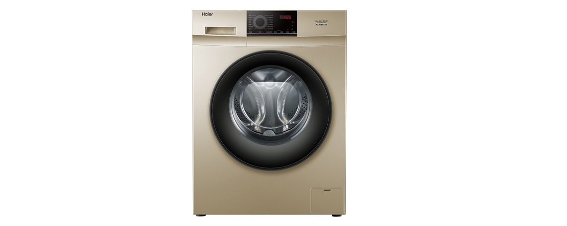

  家里的洗衣机使用时间长了,容易出现各种问题。那洗衣机的常见故障有哪些?PChouse带大家一起了解下吧。
洗衣机的常见故障有哪些
  1、进水量未达到设定水位时就停止进水。
  要是水压开关性能不良,使集气室内空气压力尚未达到规定压力时,其触点便提前由断开状态转换为闭合状态而停止进水,具体原因和处理方法是:
  (1)水压开关水位控制弹簧预压缩量变小,只要旋入调节螺钉增加水位控制弹簧的预压缩量即可解决。若是水位控制弹簧弹力变小或失去弹性,则要更换水位控制弹簧。
  (2)水压开关凸轮上凹槽磨损或损坏,一般要更换凸轮才可解决。
  2、进水量必须超过设定水位较多后才会停止进水。
  实际水位已达到规定高度时,水压开关集气室内的空气压力仍达不到规定值,只有继续升高水位,水压开关才会动作。具体原因和处理方法是:
  (1)水压开关集气室导气接嘴堵塞或漏气。只要清除导气接嘴处杂物;或在漏气处用401胶封固即可。若是导气软管老化扭结或破裂漏气,则要更换导气软管。
  (2)水压开关水位控制弹簧预压缩量过大。只要将调节螺钉旋出一些,减小水位控制弹簧预压缩量即可。
