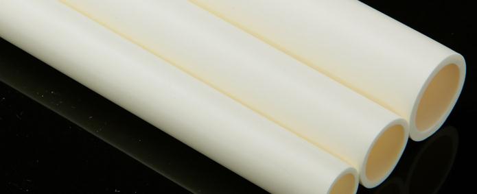

  一、暖气管道用什么材料好
  1、PB管
  PB管有“塑料中黄金”的声誉,具有耐寒。耐热、耐压、不腐蚀、不结垢、寿命长等优点,虽然性能比较好,但是价格普遍比较高,更适合在大厦的连接或者地暖系统中使用。
  2、铜管
  对铜管来说,我们都知道铜在化学活性排序中序位很低,性能稳定,耐腐蚀性极强。铜是金属中具有一定强度且塑性、韧性极好的材料,具有极好的低温性能,因此,铜供暖管道既能耐热和耐火,不会老化,还具有一定的抗冻胀性能。此外,铜管坚固耐用,热膨胀率小,特别适于嵌入水泥墙中而不必担心墙壁开裂。但是,铜管的价格较贵。
  3、P-R管和铝塑管
  这两种管材是性价比较高的管材,如果明装暖气片可以选择铝塑管。铝塑管最显著的优点就是可以弯曲,连接更方便。目前PPR管不建议作为暖气管材,经过高温PPR管可能是出现破裂的现象。
