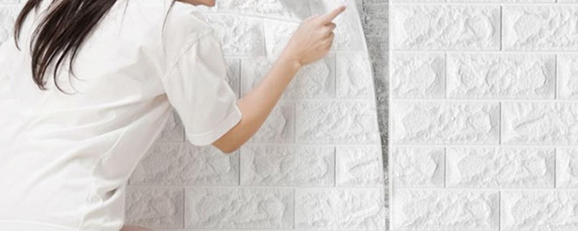

  为了使我们的家看起来更加地美观大方,很多人都会在白墙上下功夫,立体墙贴就是一种比较好看的墙面装饰物,但是由于人的口味会变,当我们不再喜欢贴上去的图案时,我们要怎么去除立体墙贴呢?下面就随PChouse来看看吧。
立体墙贴怎么去除
  1、吹风机
  先用吹风机给墙面适当加热(一般加热到四十度左右就行了),然后尝试撕开墙贴的一角,如果发现墙贴背面没有脱胶就可以慢慢的撕下来。当然,温度不能加热得太高或者连续加热,这样很容易脱胶甚至墙漆脱落。用这种方法基本可以去除所有墙贴,即便留有少量的痕迹,也可以用小刀慢慢去除。
  2、风油精
  用风油精涂抹后,再用干抹布擦拭。 墙壁上最好不要使劲擦拭,会将面层石灰擦掉,影响美观。若是贴在玻璃上,一般的玻璃上有胶的,用温水擦拭即可。立体墙贴尽可能贴在玻璃上面,方便更换以及去除,其他墙面一般不建议去除,因为即使不损坏墙面,不留胶在墙上,由于时间比较长,被贴与未被贴强面可能会出现色差。
