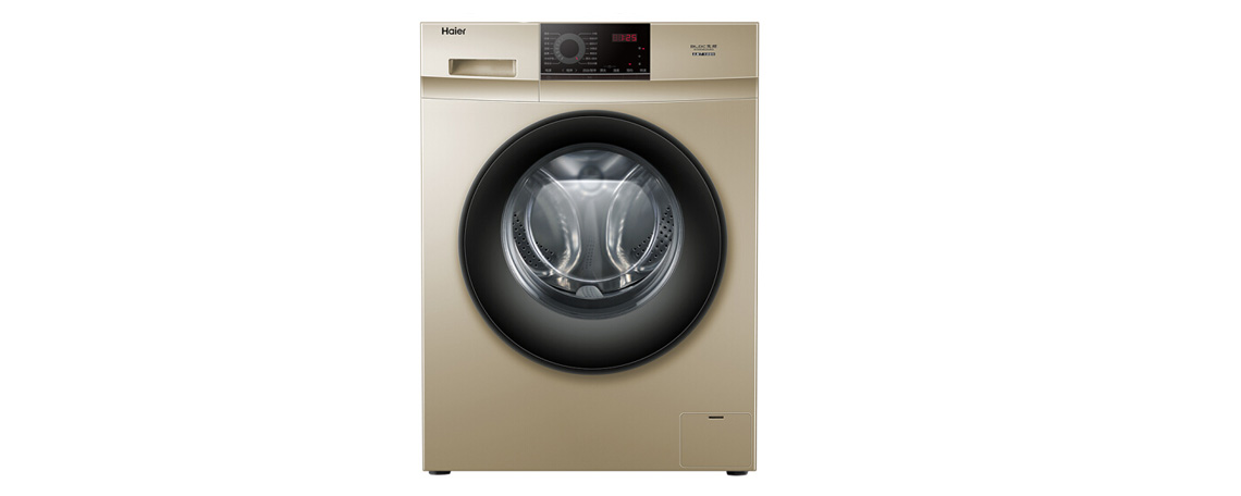

  滚筒洗衣机排水管正确的的安放方法:
  1、首先将洗衣机按正面朝向向下放倒,特别要注意防护洗衣机,不要由于操作的失误让整个洗衣机损坏。然后用螺丝刀卸下底座和排水管,取出螺丝,拔出排水管。
  2、将洗衣机排水管一端放入排水口,另一端放在洗衣机的排水口,然后吻合。
  3、将下水管从底座的预留口塞入,直到与洗衣机的排水管长度达到适宜。
  4、用排水口对着准下水管,有条件的可以用卡簧或密封袋之类的物品密封,以防漏水。
  5、拧上螺丝,装置好地板,将洗衣机扶起。
  6、装置好洗衣机下水管后,当前其实还不是很完满,接着就需要对下水管进行调整,要将外面的高度调整到适宜左右,而且还不会缠绕。
  7、排水管不宜过长,假如过长的话就需要切掉一局部,在切时需要注意的是要斜着切,这样下水口会愈加方便一些。
  8、以上步骤都完成了后,现在就可以用一盆水放入洗衣机内,进行检查,看是否可以通水、是否存在漏水等现象。
