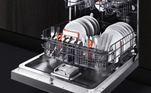

        一、怎么清洗方太水槽洗碗机
        (1)打开门体,先清洁门体上残留的污垢,用较为柔软的抹布进行清洗;
        (2)取出槽体内过滤网板、碗架、果蔬篮,注意过滤网板和碗架不可用钢丝球摩擦,以防刮伤,最好是先放在含有中性洗涤剂的热水中泡一泡,让污垢脱落掉,这样就比较好清洗了;
        (3)清洁洗碗槽与果蔬槽槽体四壁和壁角,方太水槽洗碗机采用304不锈钢槽体,材质便于清洁,其内壁壁角也采用好清洗的设计,不会藏污纳垢,用混有中性洗涤剂的抹布擦拭清洗即可;
        (4)槽体底部,这部分结构较为复杂,清洗时,逆时针方向旋转即可取出喷淋臂,然后再进行正常的清洗工作;
        (5)收渣篮,深度清洗时,要对收渣篮进行一次深度除臭除菌清洗工作,这样使用效果更佳。
        (6)洗碗槽与果蔬槽内所有部位清洗完后,要用干净的干抹布擦干,避免残留的腐蚀性水渍对水槽造成伤害,然后将各零部件复位。
