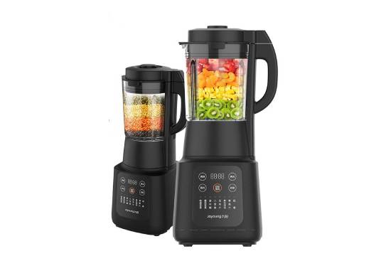

  一、破壁机的故障原因
  1、破壁机启动时刀片不旋转
  加入食材太大无法旋转,此时取出切小块再加入试试。
  破壁料理机电机坏了导致无法旋转,找售后检查是否电机坏。
  档位设置错误,按速度+增加速度档位。
  2、机器不能工作(液晶屏有亮光)
  破壁机加工特殊食谱时未设置工作时间;解决办法:按说明书或食谱说明设置工作时间,看看能不能解决。
  破壁机长时间连续工作,电机过热保护;解决办法:自然冷却到室温,按说明书规定的工作时间操作。
  超负荷工作,电机过载保护;解决办法:减少加入食材量,按说明书或食谱规定的最大量加入食材,因为过载的话容易烧电机会出现保护机制。
  3、机器插电无显示怎么办?
  首先查看电源是否通电,插板是否有电用其他电器测试即可。
  破壁机牌子有所不同,请您看看确认破壁机是否有开关没按。
  破壁机电路问题,这个就要专业人员检查了,可能原因就是机器里的线路虚了或者掉了断了,主板上元件坏了短路击穿等,主板链接显示板坏了,按键坏了等就这几种原因。
  4、机器漏水怎么解决呢?
  家中破壁机漏水首先看看是不是刀头螺丝松了,如果松了紧紧就行了。
  杯子底部密封圈坏了长时间导致变形,密封不严实,此时换掉即可,找售后买新的换上即可。
  破壁机杯子轴承坏了,因为破壁机每分钟转速都是几万转,长期高速转动会损坏破壁机轴承珠子,此时换掉轴承解决问题。
  二、破壁机怎么修
  1、工作中异常噪音
  可能原因:
  未正确安装搅拌杯、杯垫等;解决办法:关掉机器、取下搅拌杯,检查杯垫是否有异物,重新放置搅拌杯;
  物料粘在搅拌杯壁上;解决办法:打开投料杯,用本产品配套的搅拌棒辅助搅拌。
  2、启动时刀片不旋转
  可能原因:
  加入食材太大;解决办法:取出切小块再加入;
  档位设置错误;解决办法:按速度+增加速度档位;
  3、机器不能工作(液晶屏有亮光)
  可能原因:
  加工特殊食谱时未设置工作时间;解决办法:按说明书或食谱说明设置工作时间;
  长时间连续工作,电机过热保护;解决办法:自然冷却到室温,按说明书规定的工作时间操作;
  超负荷工作,电机过载保护;解决办法:减少加入食材量,按说明书或食谱规定的最大量加入食材;
  4、通电后机器不能工作(液晶屏无亮光)
  可能原因:
  搅拌杯未放置到位;解决办法:取下搅拌杯重新放置。
