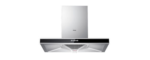

  一、油烟机怎么安装
  1、确定安装的位置。安装在灶台的正上方。顶吸式要求高灶台65-75cm;侧吸式高灶台30-45cm。要直接安装在能承重的墙面上,不要安装在木质墙面,避免火灾。
  2、用卷尺测量安装板的安装孔位置,用笔做好标记,用冲击钻和大小合适的钻头钻出安装孔,装上安装板。安装油烟机到安装板上,测试牢固程度。
  3、安装烟道。注意烟道与油烟机的连接要密封和牢固。如果排风到公共烟道,必须在公共烟道的口上安装逆止阀,且要密封好。
  4、安装完毕之后,测试一下。看看有无振动或噪音过大。测试没有问题之后,将电源线整理好。
