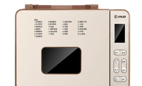

       二、面包机控制面板坏了怎么办
       方法一:面包机控制面板不反应检修
       1.第一步就是检查面包机的电源是否正常,比如检查一下插头有没有插好,面包机与电源衔接处有无接好,电源开关是否出现故障等等,如果都没有问题即可继续下一步。
       2.接着观察插电后面包机上的电源指示是否有反应,如果是没有电通过而没反应的话可以说明是PCB板中的电源模块有损坏了,可能是强电的部份损坏了,也可能是PCB板上的保险丝损坏了,此时自己修不了,可以返厂维修也可以找附近的家电维修师傅检修一下。
       方法二:面包机控制面板失灵检修
       1.可能没有安装搅拌刀,也会导致面包机控制面板不反应。
       2.不同程序的工作方式不同,全麦面包程序就是先浸泡半个小时的时间,你可以选择5甜面包程序试试。
       3.只要你按了开始键,其他键就都失灵了,按住开始键3s时间,关闭面包机!然后再重新设定时间重量等重新开始。
