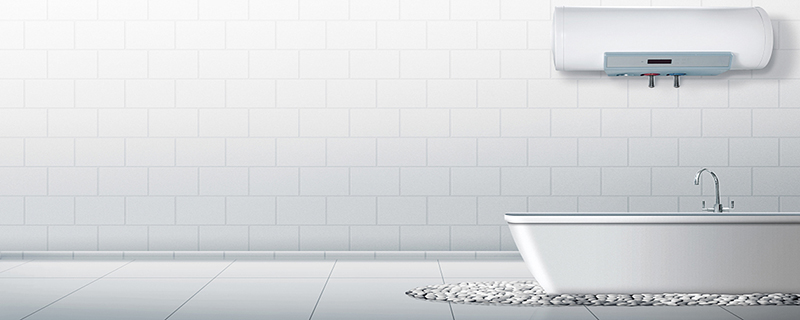

去除热水器水垢的方法
  首先确保安全将电源关掉,把插头拔掉,热水器的水阀关掉;然后将水管接到热水管上,放水,这样就能冲洗热水管和水箱;最后将除垢剂用水管里的水冲进去清洗干净即可。具体做法如下:
  先把热水器水电源关掉,把插头拔掉,还要把热水器的水阀关掉。热水器是有专门的一个排污口的,就在热水器进出水管的旁边,找到它,然后用扳手拧开螺丝帽,在取下螺丝帽的时候一定要小心,热水器里残留的热水会流出来,记得不要烫到自己。等里面的水排完,水垢也会跟着出来。
  然后,将水管接到热水管上,放水,这样就能冲洗热水管,还能冲洗水箱,里面的水垢会掉下来。取出来的加热棒也要清洗,如果损坏太严重就直接换一根新的。
  最后,水垢只是简单的用水冲刷,洗下来的都是已经快脱落的水垢,还有很多水垢附着在水箱内,因为不能打开水箱,这时候我们就要借助除垢剂来清除水垢。将除垢剂用水管里的水冲进去,然后把排污口的螺丝帽盖上,然后加满水,把水加热,等半个小时,这是户水垢都化开了,我们再把排污口打开,放出里面的污水,再用清水冲洗两遍就可以了。
