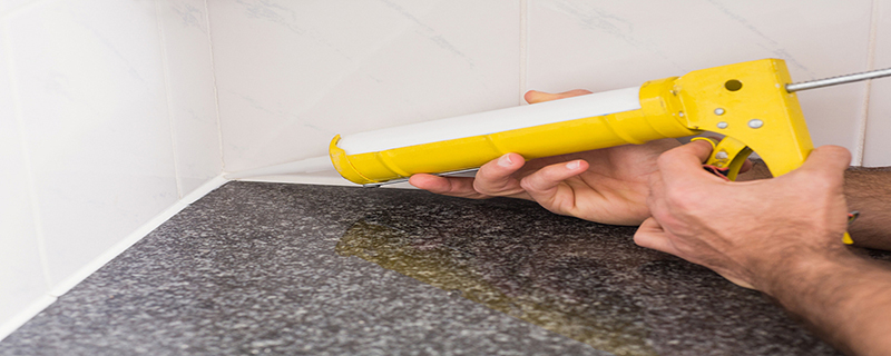

  美缝剂和环氧彩砂的性能方面是没有太大的差别,但还是选择环氧彩砂好。其性能环保、易清洁,施工无气味。其施工简单、省材料,施工时不需压缝,只需刮到缝里即可。其防水防霉、耐用长,能抑制细菌滋生,不宜刮擦掉粉。具体内容如下:
  环氧彩砂的优势如下:
  1、性能环保、易清洁:如今市场上的环氧彩砂,多是水性产品,主成分与双管美缝剂无差,均是树脂基材料,施工无气味,较为环保,固化前可用湿毛巾擦净即可。
  2、施工简单、省材料:施工时不需压缝,只需刮到缝里即可,操作简单填出来的缝更平滑,便于马赛克、仿古砖等粗糙的瓷砖。填缝多出的材料,还能归拢后再填入下一个缝。
  3、防水防霉、耐用长:固化后的环氧彩砂,防水防霉型极好,能抑制细菌滋生,不宜刮擦掉粉。环氧彩砂采用刮片刮抹的方式施工,与缝隙接触面大而深,不同于美缝剂采用胶枪施工,所以环氧彩砂要更加的耐久长用。
