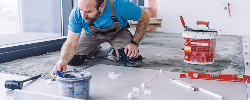

   墙面瓷砖铺贴的施工工艺流程
  作为一名家装设计师,瓷砖铺贴是我日常工作中必不可少的一个环节,它需要我们有着扎实的基础知识和严谨的施工流程。本文将以"墙面瓷砖铺贴的施工工艺流程"为题,详细介绍瓷砖铺贴的过程和注意事项。
  瓷砖是一种常见的装修材料,不仅外观美观,还具有防潮、防污等特点。对于墙面瓷砖的铺贴,首先需要确定瓷砖的规格尺寸和样式。在选购瓷砖的时候,需要尽量保证同一批次的瓷砖颜色一致。然后需要准备好相关工具:胶刀、细锯、铁钳、批铺工具等。
  在开始铺贴前,需要对墙面进行处理。将灰尘、油污等清理干净,并检查墙面是否平整。如果墙面有凹凸不平的地方,需要进行刮平或者找专业人员处理。在墙面上涂抹一层水泥砂浆,使其均匀分布在墙面上,并且要注意厚度的均匀,一般为3-5mm。
  在瓷砖铺贴前,需要将瓷砖浸泡在水中5-10分钟,让瓷砖充分吸水,保证铺贴后陶瓷砖背面的湿度。在贴瓷砖之前,需要在水泥砂浆上刮一层薄薄的水泥胶浆,然后在瓷砖上均匀抹上胶水。注意胶水不能过分,过分的胶水会导致瓷砖移动困难,严重时还会导致后续装修质量的问题。因此,胶水的抹布程度要严格按照规定,保证瓷砖的粘贴度。
  铺贴瓷砖时,需要从墙角处开始,将瓷砖嵌入到水泥骨料层中。在铺贴的同时,需要使用木槌或者橡皮锤,把瓷砖轻轻锤实,保证其与水泥骨料紧密衔接。在铺满第一层后,需要用墨线或者水平仪调整其水平度,以保证铺贴后的瓷砖整齐且线条顺直。在贴瓷砖时需要注意,瓷砖的缝隙应当保持一致,并采用横竖相间的铺贴方式,以保证墙面的美观度。
  在瓷砖铺贴完成后,需要等待24小时再进行涂刷防水处理。一般在防水处理时,会使用一种双组分防水涂料。这种涂料主要是为了防止水从瓷砖缝隙滲透到墙面,从而对墙面造成损害。
