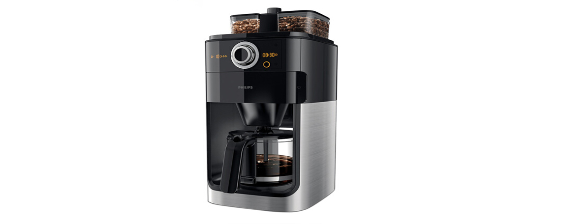

  很多人购买了咖啡机,但是对照说明书的流程并不懂得怎么安装。然而,咖啡机是否被正确的安装,会关系影响到日后的使用寿命,会带来维修的不便。那PChouse教大家如何安装吧。
  许多咖啡机已购者会经常提到这几个问题。确实,咖啡机是否被正确的安装,会直接影响到后续的设备保养与维修。合理的安装方式,能让日后的维修、保养工作变得更简单快捷。
  第一步:将自来水的输入端安装可关闭的阀门,在阀门另一端装上一个四分金属软管(安装可关闭阀门有利于咖啡机日常维护以及软水器等设备的维护)。
  第二步:将连接可关闭的阀门的四分软管的另一端接到过滤器的进水端口 。
  第三步:在过滤器的出水口装上四分转三分的金属软管(四分)。
  第四步:将四分转三分金属软管的另一端(三分)接到软水器的(上端)进水口 。
  第五步:然后将咖啡机内的上水管取出(咖啡机在出厂时已预留上水管的孔位) 。
  第六步:将从咖啡机取出的上水管连接到软水器(下端)出水口,安装完成。
  需要注意的是,在动手安装咖啡机前,还要详细地了解安装咖啡机的注意事项。避免组装时碰到:安装空间不足、没有预留设备的散热空间等问题。
