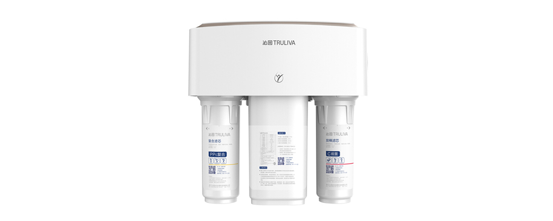

  纯水机主要是用来净水,给生活带来方便的,然而如果是出现问题,只出废水而不出净水是怎么回事呢?怎么处理好呢?PChouse教大家以下方法,当家里的纯水机出现问题也可以处理。
  1、把废水出水口用手堵上5秒如果不出净水,那就要更换RO膜了,要是出净水,更换一下废水组合阀就可以了。
  2、调节废水量,控制膜内压力,保证正常出水,反冲洗阀。用在超滤机上,使膜内使用一定时间后沉积的杂质用反冲洗方式排出,即可恢复正常制水。
  3、吸水的缸或水桶和净水机的距离太远。自吸泵有一定的吸力,如果吸水池离的较远,泵就无法吸到水。
  4、泵不吸水。有些厂家配的自吸泵质量不是太好,打比方说:把机器装好通好水之后,泵抽不上来水。你需要在机器运行的时候在他的吸水口用嘴使劲吹一下,然后它就好了。
