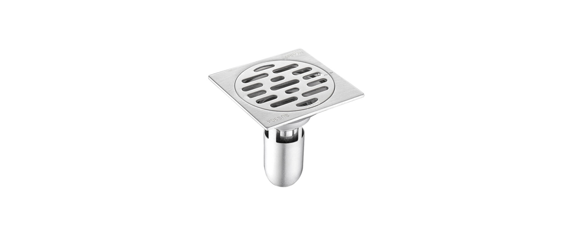

  厨房地漏一般都是需要安装的,那么地漏怎么安装呢?下面跟着PChouse了解一下。
  1、在安装地漏之前,道具是要准备好的:螺丝刀、小锤子、凿子、水泥、毛巾,当然地漏是肯定不能少的。还要特别检查下室内的排水管道,看其是否堵塞,否则安装完地漏才发现堵住了,那会非常麻烦的。
  2、清洗管道:先用水冲管道内部,然后拿准备好的毛巾塞紧管道口,将周围清理干净之后,将布拿掉,注意要保证里面不会残留异物存在。
  3、在管道的排水口附近涂抹上水泥,接着在地漏的背面也抹上足够多的水泥,这样才能够保证地漏和排水口紧紧的贴合在一起。
  4、最后一步,是在排水管道口附近抹上足够多的玻璃胶,并将地漏套筒放进排水管道中。在安装完之后,别忘记还要清理干净地漏附近的垃圾。
