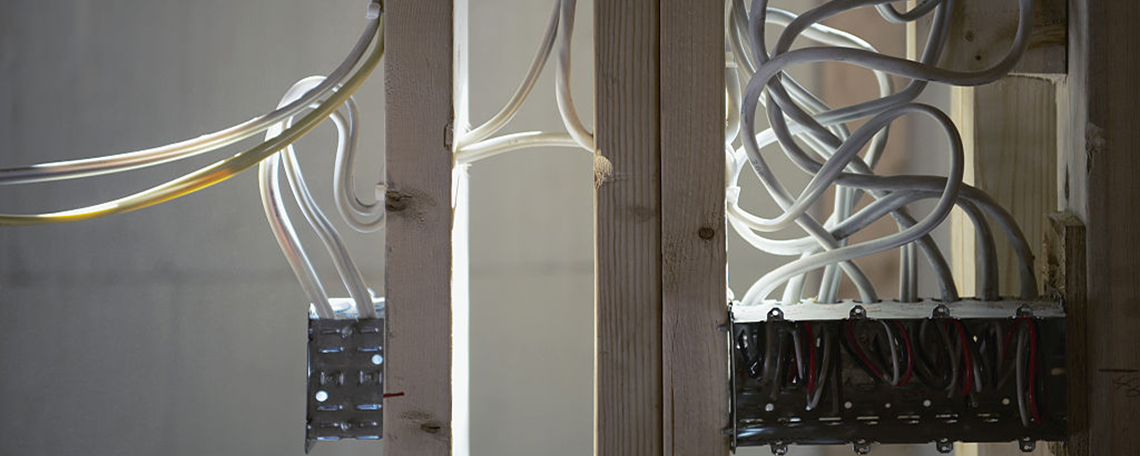

       家装电线具体有两种走法:
  1、走最短线路:要求暗埋线管应走最短线路,线路拐弯不得超过3个以上。
  走最短线路的优点是可以节约线管和电线。其次可以尽量避免多余的拐弯,方便后期穿线以及更换电线,第三由于线路的缩短,可以大量减少线路的损耗,减少线路压降。
        但走最短线路的缺点是由于按照最短线路原则布置线路,走线就很难特别规律,后期装修在墙上或顶板上施工,很容易对暗埋的线管造成破坏,另外装修时按最短线路布线的确也不美观。
  2、横平竖直布线:要求直管三十米,一个弯二十米,两个弯十五米,三个弯八米,都要增加过线盒。
  横平竖直布线的优点,一是看起来特别漂亮;二是布线都延墙边布管,很有规律,对后期线管的保护非常有利。
       横平竖直布线的缺点是拐弯过多,后期更换电线那就不用想了;电线使用过长,增加线路损失和使得家里压降变大;另外我们应该都想得到那就是会多花很多钱,粗略估计差不多要多花四分之一的钱,不少了。
