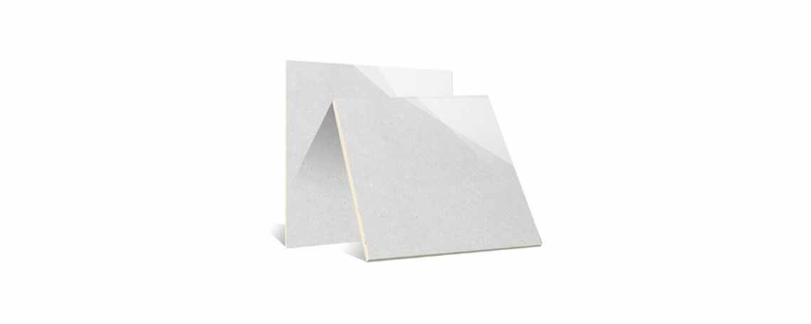

【1】瓷砖贴之前为什么要泡水   铺设瓷砖需要做好相关准备,比如泡水,瓷砖贴之前为什么要泡水?今日就由PChouse为你一一解答。
  铺贴前,瓷砖往往需要在净水内浸泡20-30分钟,滤去水分后才可进行铺贴,否则铺贴好后水分蒸发瓷砖轻易起翘。
  瓷砖内部有很多细微的空隙,它们都具有一定的吸水性。如果不泡水或泡水不充分就直接铺贴的话,瓷砖会将水泥中的水分吸走,让瓷砖与水泥连接部分出现空隙,粘接不牢,从而造成空鼓,瓷砖脱落等问题,所以,瓷砖在铺贴前一定要先泡水。
  在泡水时,一定要将瓷砖全部浸入水中。不过也有一些不负责任的施工队,会将瓷砖叠起来用水管向上面淋水,这样只能将瓷砖浸湿,并不能让瓷砖充分“喝饱”,因此,在铺贴后很容易出现各种问题。
