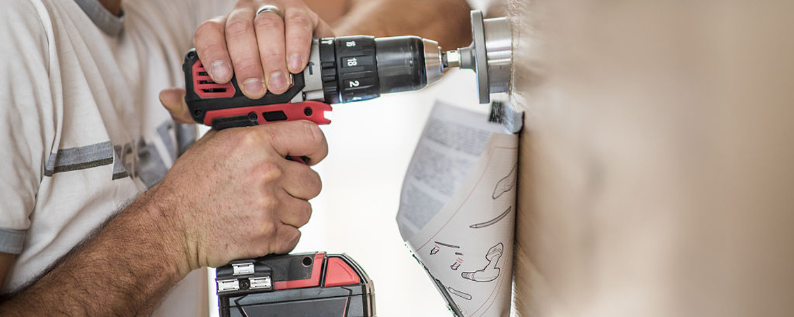

  不少人在墙上打孔时,容易导致瓷砖开裂,那该怎么办好?瓷砖打孔用什么工具不裂?PChouse带大家一起了解下吧。
  在瓷砖墙面打孔不开裂要使用瓷砖专用钻头,不要直接用电锤打孔。用冲击钻时,要先将冲击调成正常电钻模式,把瓷砖外瓷面磨开,再用冲击钻钻孔,一遍钻孔一遍将水浇进去。
  如果想要在瓷砖上进行打孔这样的行为,一般专业的打孔人员他们手里面的水钻便可以有效避免,在瓷砖打孔会出现开裂这样的情况。所谓的水钻,那就是在转头高速旋转的同时会喷射出一种自来水。
  水的作用是为了降低瓷砖与砖头之间的摩擦度,而平时用正常钻头在瓷砖上打孔的时候,就算会在上面不断进行喷水,而在高速旋转的时候,也会产生瓷砖发生裂痕,是因为喷水的角度并不是转头,与瓷砖接触的那一个表面,所以对于这样的一种情况还是要找专业的人员来施工,一般在瓷砖上打孔主要是用于卫生间或者厨房。
