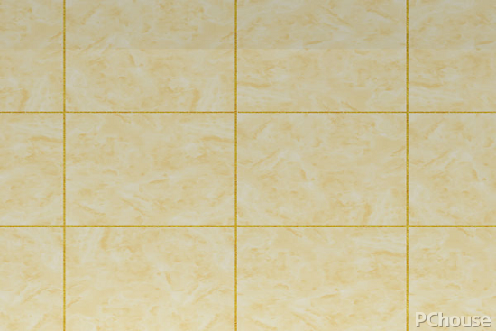

  (2)清洁瓷砖缝隙内部的粉尘,用吸尘器或者扫把扫干净,必须保证瓷砖缝隙内不潮湿,无粉尘,颗粒。
  (3)拿出对应颜色的美缝剂,撕下屁股上的标签,贴到美缝剂瓶身上,拉开拉环,让美缝剂站立在地上,左手拿一个美缝剂的料嘴,尖端向下放在美缝剂的出料口,用湿毛巾盖在拿着料嘴的左手上,用右手拍打几下料嘴,使其顶开美缝剂出料口,(用毛巾盖住的目的是防止美缝剂从出料嘴喷出来----罐内有压力),或者用尖状物直接捅开美缝剂出料口亦可,但是注意防止美缝剂喷射到 墙上、天花板或者身体上,把出料嘴拧到美缝剂的出料口上,装入胶枪,准备打胶,用湿毛巾湿润瓷砖缝隙两侧的瓷砖,但是瓷砖缝隙内必须干净、干燥(这个细节一定要注意!!!)。
  (4)打一条美缝剂,对于新手可以先打20cm---50cm;渐渐熟练后,可以打更长的长度,然后把胶枪平放,出料嘴下面用接料板接住。
装修材料 美缝剂使用施工要求 美缝剂品牌大全
  (5)刮平美缝剂,(主要使用水刮板,用海绵,手指 也可以)
  ps:水刮板拿握法,四指在上,大拇指在水刮板下,水刮板刮出的多余料,转移到海绵上,持续3、4、5步,直到把所有水平线刮平美缝剂,美缝剂表面大约20分钟左右凝固,感觉美缝剂凝固后可以做所有的垂直线。
  (6)半个小时后,用湿毛巾擦干净瓷砖缝隙两侧瓷砖上的残留美缝剂。
  (7)24小时候后,正常使用。
