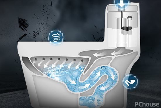

  4、注意检查返水弯道是否有釉面,挑选好喜欢的马桶外观后,一定不要被花里胡哨的马桶款式所迷惑,最重要的是要看马桶质量,马桶的釉面应光洁、平滑,没有明显的缺陷,不可有针眼、缺釉现象,商标清晰,各种配件齐全,外形无变形才行。为了节约成本,不少马桶的返水弯里没有釉面,有的则使用了弹性小、密封性能差的封垫。这样的马桶容易结垢堵塞,也容易漏水。所以,购买时要将手伸进马桶的污口,触摸一下里面是否光滑。
