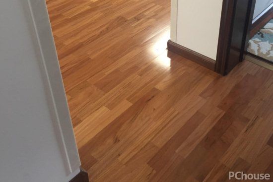

  看地板的颜色是否一致
  如果色差太大(如图),已经直接影响到了美观,可以要求调换(尤其是实木地板和强化木地板);如果颜色过于一致,几乎没有色差,那就要看地板表面的花纹是否一样。一般而言,实木地板和强化复合木地板表面的花纹应该是每一块都不相同的,而强化复合地板则每一片的花纹都是一样活着类似的。
