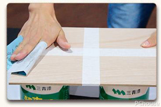

  刷木器漆的步骤5、砂磨处理
  用砂纸打磨板材其实是贯穿整个木器漆施工过程的步骤。板材处理时要砂磨,刮涂腻子要砂磨,底漆施工要砂磨,面漆施工前后也要砂磨。砂磨的步骤非常关键。
  砂磨处理使得板材更加光滑,平整,利于上漆。上漆后砂磨,又使得漆膜表面平整,光滑。不过注意砂磨处理的时候避免横砂,不能采用过粗的砂纸打磨。
