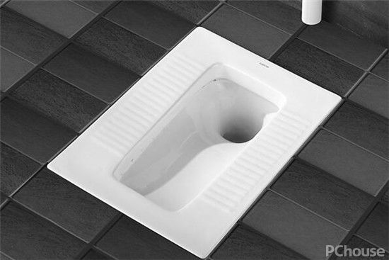

  一、蹲便器为什么冲水没劲?
  造成冲水无力的原因有:
  1、冲水箱出水口被其他部件挡住了或开口没有完全,可以多进行检查。
  2、下水管中有东西堵住了或遮挡或者有弯导致水流不畅。
  3、水阀门开关不合适,打开不完全或打开太慢,如果是拉线的是不是线太长了。
  4、安装的时候把橡胶密封套塞太进,使蹲便器进水口有堵塞,这个情况处理会比较麻烦,需重新安装蹲便器,如果清楚了解安装冲水箱的重要要求,提前告诉安装人员注意,避免产生不必要的麻烦。
  二、如何安装蹲便器?
  1、准备一把卷尺,然后使用卷尺量取原来的蹲便器水箱的尺寸,还需要测量墙面的安装高度,在购买水箱的时候我们要考虑量取的蹲便器水箱尺寸。
  2、购买好合适的蹲便器水箱以后,首先查看蹲便器水箱的所有配件,检查是否具备所有的零配件,并且了解蹲便器水箱所有配件的用途,明白零配件的安装部位。蹲便器的排水管在右边,蹲便器的左边是水箱,蹲便器的中间是一个连接杯和一个锥形的垫圈。
  3、正式可以进行蹲便器水箱的安装,它安装的第一步是排水管的组装,首先要将两根直管相连接,然后进行弯管的连接,直管和弯管全部连接好以后,将连接好的管道安装到原来管道的部位,有些原来的管道可以不进行跟换。
  4、蹲便器管道又两个水阀,一个是进水阀,另外一个排水阀。这两个水阀都需要进行安装,把它安装在水箱当中,然后需要检查它是否存在问题,最后将水箱的盖子盖上。
  5、将悬挂水箱的挂钩挂在墙面上,将螺丝宁在墙上,最后将水箱放在挂钩上面。将锥形的橡胶圈和连接杯安放好,再将连接杯套在排水管上面,最后将排水管安装到水箱底部。
  6、将所有的零配件安装好以后,蹲便器的水箱安装就基本完成了。最后还要将软管连接到水箱外面的进水口,完成连接以后,需要进行试水操作。检查管道是否具有漏水问题,一旦发现问题一定要及时处理,也可以根据说明书来重新安装。
