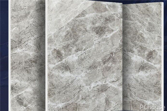

  一、瓷砖真的需要留缝吗?
  需要留缝的,留缝是为了防止热涨冷缩,缝隙过小,导致瓷砖对环境的应变能力变差,由于温度的变化,会使瓷砖挤破,减小瓷砖的正常使用寿命。瓷砖缝隙大小没有统一标准,墙面、厨卫留缝的大小一般来说应该在1到1.5毫米,而地面瓷砖缝隙如玻化砖等,在铺贴时一般留缝在1.5毫米到2毫米左右,地砖的缝隙一般都不会太大,如果太大的话很容易积累污垢,日后清洁难度也比较高。
  二、瓷砖留缝要注意什么事情
  1、十字架留缝铺贴更加美观
  消费者在购买时,应该向销售商家索要该品种专用十字定位器(宽度有1mm、2mm、3mm、5mm等),以保证瓷砖大小均匀接缝平直。
  2、缝隙需要填多大
  一般无缝砖的留缝应该在1-1.5mm,但不能低于1mm。而普通瓷砖,大致在3-5mm之间。另外,也按照砖瓷砖的品类、规格大少、铺贴整体面积大少等实际因素来判定施工时应该采用的最佳标准。
  3、进行加宽处理
  追求特殊效果的瓷砖铺设,也可以将瓷砖缝隙加宽。比如,特别效果的外墙砖、仿古砖、文化砖等都应留宽缝为宜。除此以外,如果瓷砖铺贴是在冬季,注意留缝要稍微加大,防止热胀冷缩,填缝会互相挤压。
  4、通过美缝剂颜色丰富,防污效果也有很大提升
  填缝剂材料不断改善,颜色更多样,基本能够满足瓷砖的色彩搭配需求。其次,防污性能也有很大改善,填缝剂、美缝剂、美缝胶等产品已经不容易出现易黄、易脏、易霉等问题。
  瓷砖真的需要留缝吗?铺贴瓷砖的时候交给专业的水泥工,他们经验丰富,自然是能够知道瓷砖留缝要注意什么事情?帮助你家里的瓷砖完美的留下缝隙,瓷砖与瓷砖之间的间隔也会均匀,不会有一边多一边小的情况发生。
