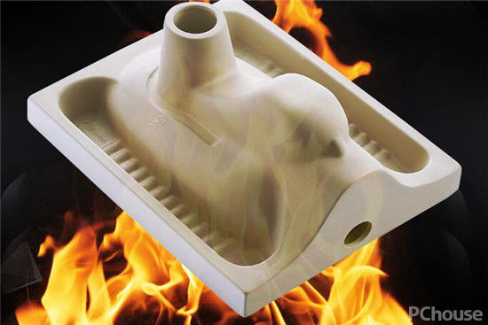

  一、蹲便怎么安装?
  1.在操作时,要先在蹲便器的下方先埋好下水道管,并确定好下水道管入口和地面之间的距离。在操作时,要在地面下方预留凹坑的深度,切记凹坑的深度一定要大于蹲便器的高度,后期安装也会变得更加方便。
  2.将连接的胶塞入蹲便器的进水口,在卡紧,然后在接口处外缘涂抹上一层璃胶或油灰,将进水管插入孔内,让其于胶塞密封良好,以防止漏水。在操作时,要在出水口的边缘涂抹上一层出水口,然后放入下水道的入口旋合,再用焦渣或填充物将蹲便器架设水平。
  3.完成之后,要打开水龙头进行系统测试,看看接合处是否有漏水的现象,若有漏水,则哟啊检查各接合处的情况,直到问题解决为止。最后,要用填充物填充蹲便器四周,然后在产品和水泥浆的接触面填充1cm以上的沥青或油毡等弹性材料。在用水泥浆将蹲便器固定住,完成后再铺上地砖。再次试冲水,没有异常就直接使用了。
