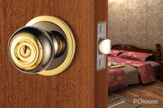

  拆球形门把手第一步:利用球形锁配件内附有专门拆除握把的铁片,插入握把下的小孔内。按照前个步骤,即可将握把轻易旋下。利用一字起子将握把后方垫片撬起。
  拆球形门把手第二步:利用十字起子或电动起子将球形锁内的固定螺丝松掉。从球形锁另一边将旧球形锁取出。利用电动起子或十字起子将锁栓取下。
  拆球形门把手第三步:利用与步骤一相同的方法将新的一个球形锁组件握把拆除。取下球的固定锁片与垫片.先安装好锁栓,再装入球形锁,并测试彼此间的卡榫是否准确咬合。利用电动起子或螺丝起将固定锁片装上。、套上球形锁握把垫片。套球形锁握把后压入即可。
  球形门把手怎么安装?
  在拆门把的时候,需要注意什么呢?球形门锁,内、外执手(锁柄)为球形,用于安装在木门、钢门、铝合金门和塑料门上使用的门锁。产品按锁体结构分为圆筒式球锁、三杆式球锁、固定锁、拉手套锁;锁闭装置分为按钮、旋钮及按旋钮。保险锁舌可被内、外执手开启。当外执手被里面的锁闭装置锁住时,用外执手上的钥匙或转动内执手上的锁闭装置将其释放;当处于保险状态时外执手必须要用钥匙开启;关门不能释放按钮或其它锁闭装置。
  找尖东西戳一下小洞,旋转内侧球形即可把内侧球形拿下。接着把大小两个圆环拧下。对准事先参照球形门锁开好的门洞插入球形门锁。注意分清内侧外侧球形,有钥匙孔的在门的外侧。找到锁舌,插入锁舌孔。这样就可以更好进行球形门锁的安装了。
  压下锁舌,使其与锁体相扣,可通过旋转外侧球形检测锁舌的伸缩效果,以判断是否扣好。再把卸下来的大小圆环从门内测装上,以固定锁体。其中小圆环用螺丝固定,大圆环直接拧上去。最后旋转着把内侧球形装上。再用螺丝固定下其他位置,就可以使用了。此外,大家也可以注意这个步骤。
  在我们的生活中,球形锁的应用非常广泛。相比其他形状的锁具,球形锁在拆卸和组装的时候需要注意什么问题呢。有了上文球形锁的拆卸步骤的介绍,相信现在大家心里已经有了一个底了。那么在日后,大家就可以更加自己的实际需要对球形锁进行安装了。
