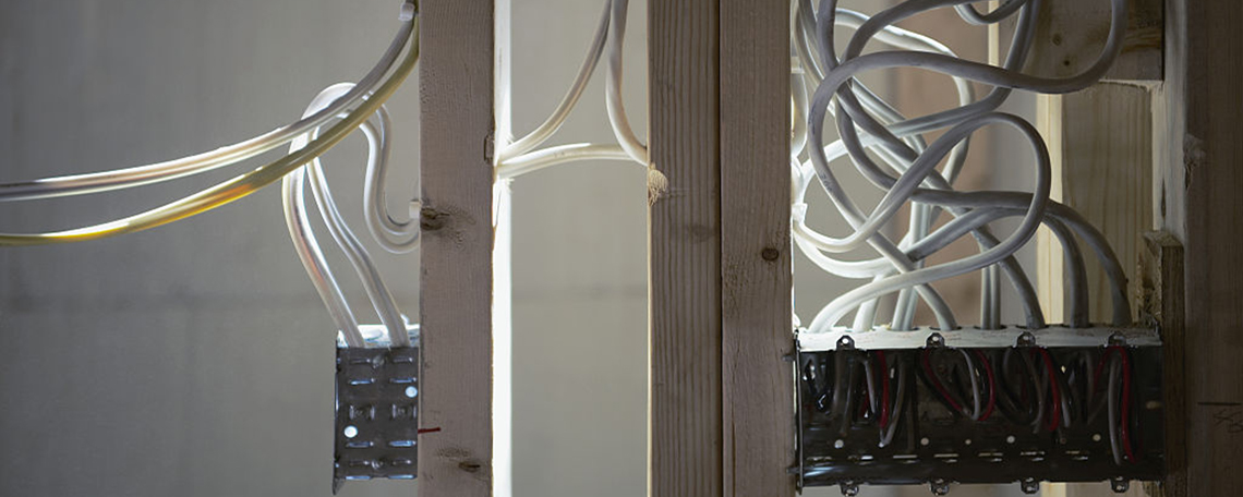

  暗装底盒使用跟明装底盒一样,只是露出表面不同而已。在使用前都需进行安装。
  1、按效果图制作和具体施工图设计图纸选用并确定灯具、插座、开关等的位置,然后再确定电线的敷设位置、穿过墙壁和楼板的位置,以及起始、转角、分支、终端点,绝缘子或槽板的固定位置。
  2、根据电线的走向开挖墙槽,槽的宽度与深度要能埋入电线管。在穿墙孔处要将电线管小心弯曲,使其弯曲后内部仍能穿线,用专用轧头或骑马钉将电线管固定于墙上。
  3、有插座、开关的位置事先打孔预埋塑料膨胀管或打好木楔。这种方法的缺点就是插座、开关都凸出于墙面;现在流行将插座,开关的接线盒全部埋入墙中,只露出插座和开关的面板,这样就美观整齐得多了。
  4、穿线,正规做法是用钢丝先穿过去,再将电线拉入。家庭装修中可以直接将电线穿入护套管,但在转弯处比较难通过,所以一般都是在安置塑料管的同时把电线穿好,或在塑料管内预先穿一根铅丝备用。
  5、通电,等电线全部穿好,并与开关,插座、灯具连接后进行试通电,待证明接线无误后,将凿开的墙面用水泥砂浆补平。
