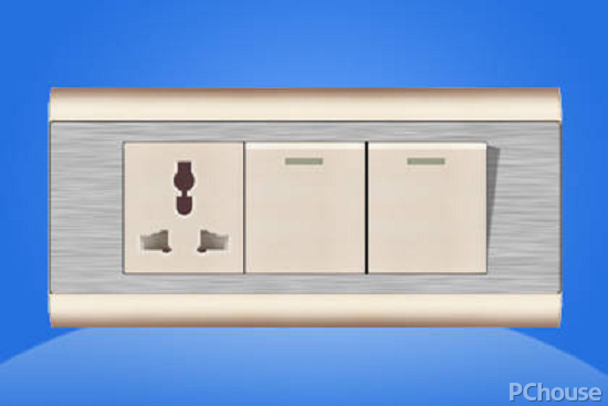

【0】双控开关怎么接电 双控开关开关原理
  双控开关怎么接电
  双控开关是什么呢?据悉它是一个开关同时带常开、常闭两个触点(即为一对)。通常用两个双控开关控制一个灯或其它电器,意思就是可以有两个开关来控制灯具等电器的开关,比如,在楼下时打开开关,到楼上后关闭开关。
  双控开关是怎么使用的?如果是采取传统的开关的话,想要把灯关上,就要跑下楼去关,采用双控开关,就可以避免这个麻烦。另外双控开关还用于控制应急照明回路需要强制点燃的灯具,双控开关中的两端接双电源,一端接灯具,即一个开关控制一个灯具。
  通常用两个双控开关控制一个灯或其它电器,意思就是可以有两个开关来控制灯具等电器的开关,比如,在楼下时打开开关,到楼上后关闭开关。这是双控开关通电的方法之一。
