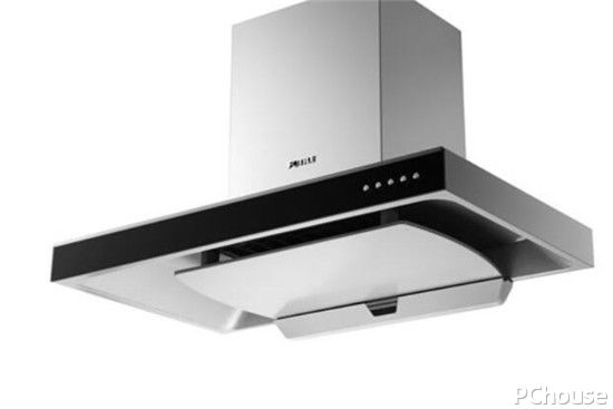

  一、如何拆洗抽油烟机
  1、用正确方法也是帮助清洁的一部分。在使用之前,将两只储油盒里撒上薄薄一层肥皂粉,再注入约三分之一的水,这样,回收下来的油就飘在水面上,倒掉后再如法炮制。 或者可以在储油盒里放一个小一号的一次性油盒,废油搜集慢后取出扔掉就可以了。我们清理油烟机的初次之外,废油过滤出上面的一层油垢,还可以当作洗涤剂擦拭机身。
  2、机身的清洗。抽油烟机主要有机壳、止回阀、风道、风机、集排油装置、照明装置、电源开关和电源线等构成。时候要分清楚哪些可以清洁,哪些不能清洁。首先切断抽烟烟机的电源,以保证基本的人生安全。用螺丝刀拧下机壳上的螺丝,将机壳和油网取下,如果油网上的油垢很厚,那么先用工具将多余的油垢轻轻刮拭下来,然后放入混有中性洗涤剂的温水中,浸泡三分钟后用干净的抹布擦拭干净即可。
  3、扇叶的清洗。除了用油烟净之外,还可以用洗洁精+食醋混合液清洗,它对于人体是没有污染的。还有一种是高压蒸汽法。具体做法是在高压锅内放半锅冷水,加热,待有蒸汽不断排出时取下限压阀,打开抽油烟机将蒸汽水柱对准旋转着的扇叶,油污水就会循着排油槽流入废油盒里。油烟机的涡轮用同样的方法处理。
