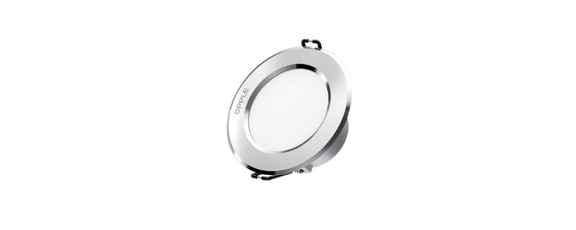

嵌入式射灯怎么拆   家里灯具的拆卸与安装,很多人都不是很了解。那嵌入式射灯怎么拆?PChouse带大家一起来了解下吧。
  1、准备更换维修所需工具,常见工具有:电胶布、同型号射灯一套、钳子,必要时还需要小手锯。
  2、关掉电源。将灯慢慢扣下,注意一下灯上的簧卡子,看到以后用手指按住再往下取灯 ,如果不注意簧卡,你直往下拉灯头会被簧卡伤到,所以要小心拆除旧的坏的射灯。
  3、然后先把连接头拆开,更换一下灯头,驱动器不动,打开灯开关如果灯不亮可以确定是驱动器故障,更换驱动器。
  4、让其中的一根驱动器电源线缠绕在灯电源线的其中一根上缠好,用电胶带粘好,另外一根同样接法接好缠上电胶布。
  5、即将完成,接下来通电实验,打开开关灯就亮了。
