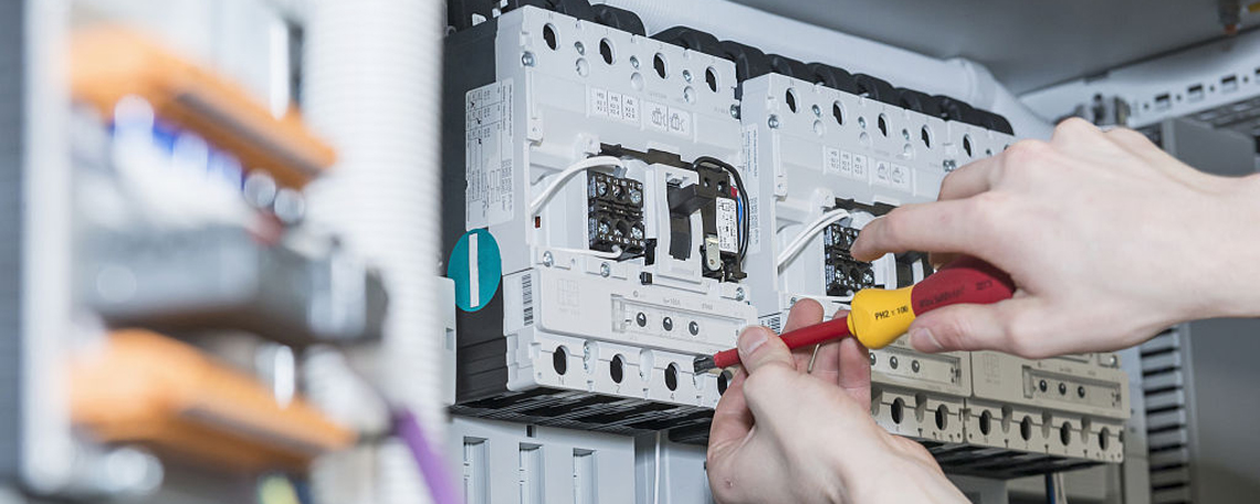

  1、当电箱只是照明电箱或者小动力时,进线小于10平方时,如果开关位数小于20位时, 开关宽度尺寸加起来再每边加20MM就为电箱宽度,高度为开关高度加40MM,深度为开关最大深度加10MM。
  2、当电箱为大动力电箱时,或动力照明电箱时,算法基本与上面相同,不过当进线大于10 平 方时,要考虑进线的弯曲半径一级接线端子要预留足够的空间进线,当两排布置开关时,应考虑开关的布线走线。
