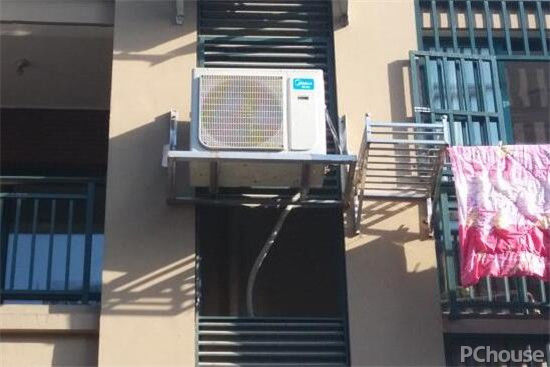

  一、空调外机不工作的原因有哪些
  1、遥控模式不正确
  要是外机不工作,应检查遥控器模式是否为制冷模式,正确的调整模式应显示Cooling或Snow,温度显示26℃或者以下。
  2、电源问题引起的
  出现空调外机不工作的,应先检查室外风扇是否有声音和压缩机是否启动,室外风扇有运转的,控制电路则正常,压缩机未启动的,检查下电源是否正常。
  3、 电压不够会导致停机
  出现空调外机不工作的,先检查外部电源是否有电,电压是否达到额定电压,然后检查室外机与室内机之间是否有正确连接,电线是否老化,室内机主板的是否有正确布线,要是出现问题记得将主机主板进行更换。
  4、环境温度太高引起停机
  出现空调室外机不工作的,应检查室外机是否通风,室内机是否有网罩,墙壁是否有堵塞情况,环境温度过高时,压缩机会自动停止工作,导致空调热不能吹出,导致机器发生损坏的情况。
  5、缺乏保养导致停机
  出现空调室外机不工作的,应先检查室外机螺钉和车轮的位置是否松动,空调长时间不保养,会引起导风板和连杆机构等塑料件发出嗡嗡声,步进电机和连杆机构结构的传动性能也会受到影响,室内机是无法正常运行的。
