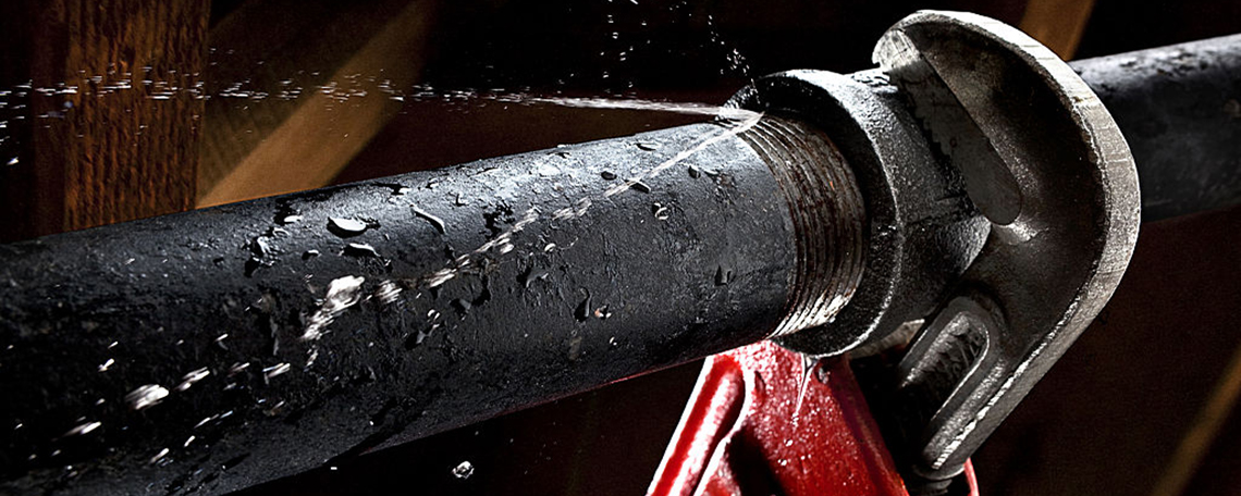

  排水管漏水就需要做好相关注意事项,排水管漏水解决时应该注意什么?今日就由PChouse为你一一解答。
  1、水管漏水时,首先需要关闭电源。在检查漏水原因前,先看看电源是否关闭,因为水会导电,容易发生危险。 然后用抹布等软的物品把漏水的地方缠住,防止水流四处喷溅。 找到水管的阀门,把它拧紧,直到水不再流为止。如果自己没办法处理时应找修理工来修理水管。
  2、墙内水管漏水,只能凿开墙,才能真正找到水管漏点,彻底修理好。如果不知道怎么修复的话,可以找物业或装修公司先给看看什么情况。
  3、如果是PVC材质的下水管出现漏水,我们可以去店铺先买一根PVC的水管来自己接,首先我们先把已损坏的旧水管给割断,然后将接口先套进管子的一端,使另外一端的割断位置正好与接口的另外的一个口子对平,使它刚好能够弄直,然后把直接往这一端送,使两端都有一定的交叉接着距离(长度),再把它拆卸下来,最后用PVC胶水涂抹在直接的两端内侧与两个下水管的外侧。除此之外,用户也可以买防水胶带来修补下水管,先缠住漏水处管道,再用砂浆防水剂和水泥抹上去进行修补即可。
