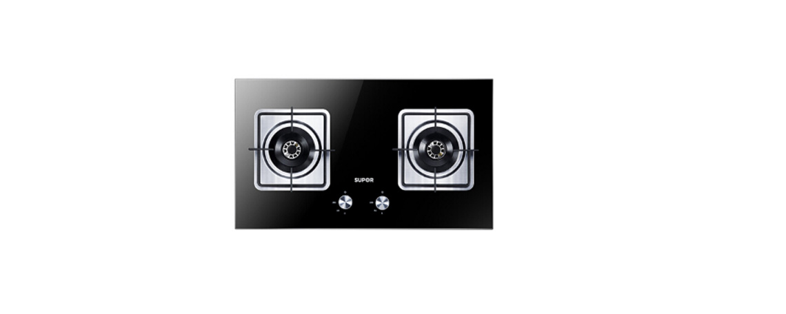

  1、检查煤气灶具内的电池是否有电,部分用户由于开关旋钮没有压到位会导致“无火”。
  2、煤气灶的风门调节过大,氧气进入过多也会导致该问题发生,此时应适当调节风门。
  3、部分带熄火保护装置的灶具,熄火保护针(在点火针旁)距离火焰过远,使熄火保护装置运行切断了气源,可通过调节内部焰火盖来解决问题。
  4、煤气灶内的熄火保护针被油污覆盖、电磁阀门损坏、脉冲损坏等也可导致火焰“站不住”,用户需找专业维修人员进行维修。
  5、煤气灶不出火大多是由于火盖的出火孔、喷嘴等,被油污、杂质等阻塞而引起的。对于火盖出火孔被堵,用户可用牙签、细针通一通,喷嘴堵塞需要专业维修人员进行清理或更换。
  6、煤气灶的电磁阀等零件被污物污染也会致使火焰较小、不出火等问题,此时需要专业维修人员进行清理、维修。
