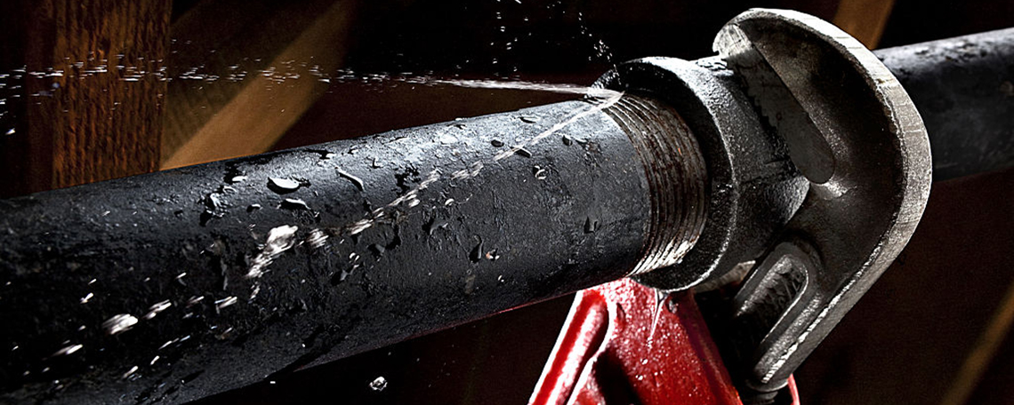

  老式暖气片在正常运行过程中,由于管道的氧化和注水过程中产生的气体,被循环的热水一体循环,在暖气片的高端聚集形成气堵,造成循环水流速减慢、流量降低、暖气片不热。这个时候就需要给暖气片放水(排气)。老式暖气片防水流程:
  1、放水之前一定要把管道井内的供水和回水阀门都关闭掉,否则你放的就不是暖气片内的水,而是几乎整栋楼的水,操作不好就会被水泡了;
  2、放水时要准备好接水的容器例如盆等,然后还要准备一个大的活口扳手;先从卫生间暖气片开始,操作时使用扳手慢慢把暖气片下端的丝堵拆开,一开始不要开的太大,等水流不太大的时候,接着再使用扳手松动丝堵,直到最后把丝堵拆下来,最后把暖气片内的水放干净;使用同样的方法把其余的暖气片的水放干净;
  3、放完水以后并未结束,因为可能还有残留的水,这时建议大家使用气泵来进行下一步的吹水,把气泵的气嘴接在暖气片上端的丝堵位置,利用气泵把暖气片内的水都吹干净,至此放水工作才算全部结束。
