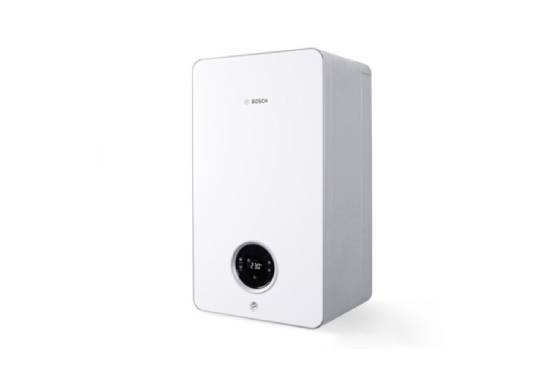

       壁挂炉是燃气壁挂炉的简称,是一种以天然气为能源的热水器。壁挂炉是我们冬季洗澡必备的神器了,具有烧水快,热水比较稳定、可以长时间使用等优点。那么壁挂炉保养要注意什么?壁挂炉如何防止结垢?PChouse今天就和大家一起来看看。
