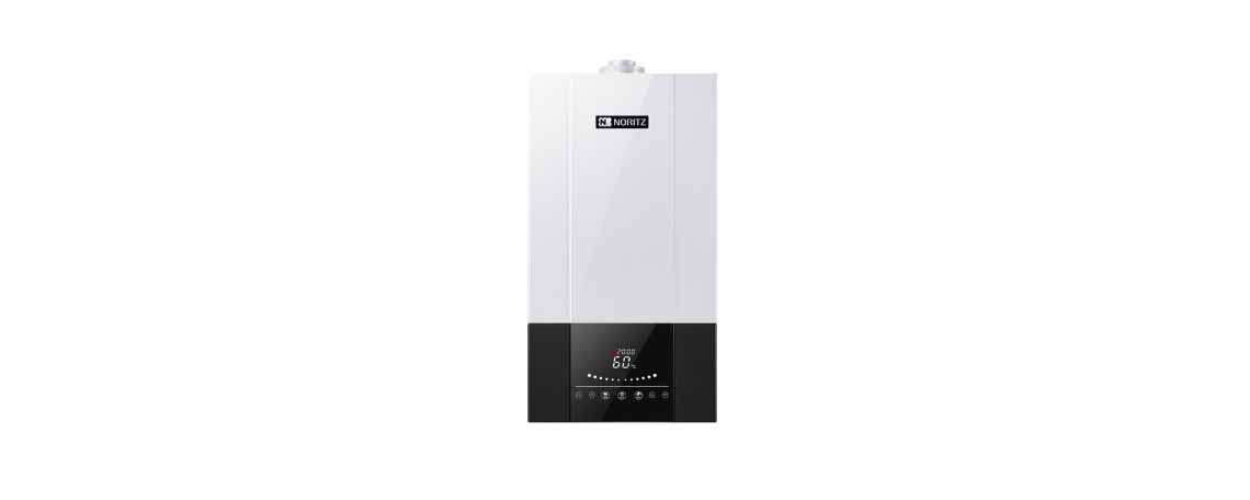

  壁挂炉使用时间久了,可能会出现一些故障现象,比如有异响。那壁挂炉有异响怎么回事?PChouse带大家一起了解下吧。
  壁挂炉的有异响噪音,主要来自于壁挂炉的排烟系统,主要是风机工作时容易产生噪音。
  1、风机的叶片工作时高速旋转,与空气摩擦,容易产生噪音。可以想象一下抽油烟机、吹风机等等,都是电动马达和叶片组成,因此运行时都有一定的噪音。如果是风机扫堂的声音,可以联系售后人员解决。
  2、壁挂炉的燃烧室噪音。火焰燃烧时产生高温气体,被风机带动产生一定噪音。如果壁挂炉出现的鸣响是爆燃声的话,是因为燃气压力不稳定,燃气压力过高产生爆燃现象,如果是这样,可以把壁挂炉下面的燃气阀门拧到半开或适度即可。
  3、如果壁挂炉的水泵轴心磨损会有一定的噪音。如果是系统有空气水泵噪音引起的,解决办法打开系统排气阀排掉系统空气,如果排完系统空气还不能解决,把水泵的功率调到2号档位试试。
