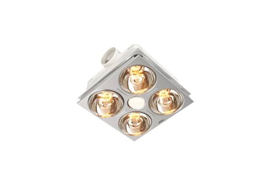

       浴霸可以说是冬天浴室取暖的神器,已经不少家庭卫生间的标配。有了浴霸,冬天再冷也不怕洗澡被冻着。那么你知道浴霸安装需要注意什么?浴霸清洗需要注意什么?PChouse今天就和大家一起来看看。
浴霸安装需要注意什么 浴霸清洗需要注意什么
       一、浴霸安装需要注意什么
       1、需要提前确定安装的位置。首先确定沐浴时人在卫生间站立的位置,人要面向莲蓬头(淋浴的喷头),人体背部的后上方就是安装浴霸的的位置。注意浴霸不要装在人的头顶。
       2、一定要找专业电工安装。目前的浴霸功率大,接线多,六根或五根不同颜色的线代表不同功能,比较复杂很容易接错,容易烧坏机身、留下安全隐患。且每个家庭的预留线及走线情况可能会不同,有的甚至需要改线,贸然去安装十分危险。
       3、浴霸电源配线系统要规范。浴霸的功率最高可达1100W以上,因此,安装浴霸的电源配线必须是防水线,最好是不低干1mm的多丝铜芯电线。所有电源配线都要走塑料暗管镶在墙内,绝不许有明线设置。
       4、注意安装的浴霸厚度不宜太大。在安装问题上,消费者在选购时一定要注意浴霸的厚度不能太大,一般的在20公分左右即可。如果浴霸太厚,装修就困难了。
       5、要注意安装口的预留。建议是在安装扣板的时候确认好浴霸开孔的大小,在安装扣板的时候就留好安装孔的距离,在吊上准备两根大于吊顶主龙骨跨度的较结实的木条,用来做安装浴霸之用。
       二、浴霸清洗需要注意什么
       1、浴霸清洗需要先切断电源,并在确保未通电的情况下开始清洁浴霸,先把沾在开关面板上的污垢清除掉,清除时需用到干净的抹布及清洁剂,还有水。
       2、把开关面板擦拭干净后,把浴霸的灯泡一个一个取下来,用干布擦拭干净,然后放在安全的位置。注意在在浴霸关闭和冷却的状态下拆下灯泡。在浴霸和灯泡晾干后,重新组装,要注意检查是否能够正常运行。
       3、将浴霸外部清洗干净。首先,浴霸箱体的四个角上有四个弹簧,把它摘下来。然后使用中性的消毒液或清洗剂,对浴霸的表面以及灯泡的表面进行擦拭。同时也不要忘记把机箱的里面擦干净,虽然机箱是固定在房顶上,但为了保证浴霸的使用寿命,还是要对它进行彻底的清洗。
       4、待浴霸内外的污垢全部清除后,将其重新安装回去,需要进行通电测试。如浴霸能正常使用,则表明清洁已完成。
