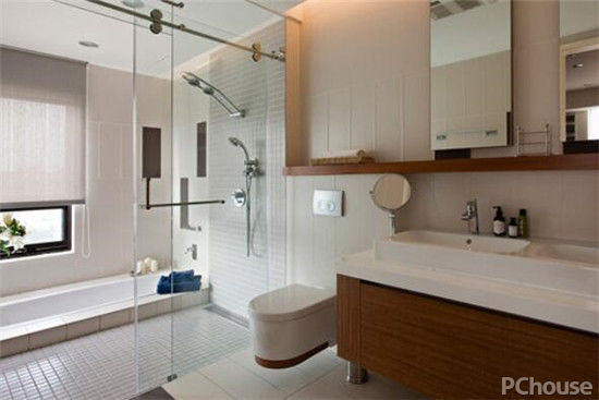

  卫生间干湿分离简单来讲就是将干燥区域的洗手台、马桶和湿润区域的淋浴房采用隔断分离开来,这样既好看、安全,又可以让卫生间更加的干净、整洁。
  1、玻璃半隔断
  这种隔断不会将整个淋浴房包围起来,只在喷头一侧做隔断,这样在洗澡时既不会闷,又能起到干湿分离的效果。但是在设计时最好在地面设计一点坡度,让水流向地漏或安装一个防水条,以免水溢出。
  2、玻璃全隔断
  用玻璃将干湿区完全隔开,这样既保暖,又能起到干湿分离的效果。但是要在淋浴区留个口,以免缺氧就不好了。
  3、半隔断墙
  若是空间比较大的话,可以做半隔断墙,这样既能保护隐私,又能增加收纳功能,但是要做好防水条,避免水流溢出。
  4、浴帘
  在所有隔断中浴帘是最经济实惠的,并且款式众多,可以根据自己的需求进行选择和更换。但是浴帘不能阻挡地面水的外泄,所以最好安装挡水条挡水。
