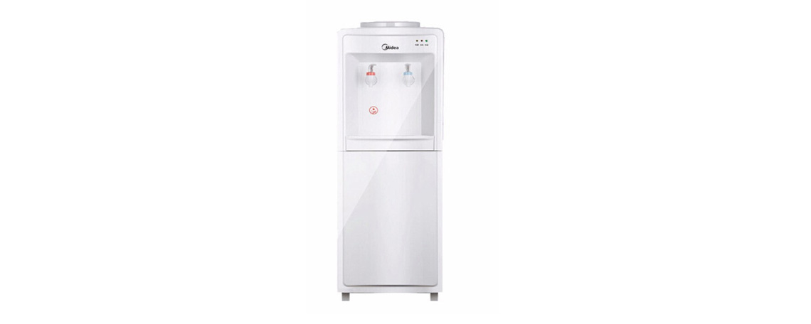

       饮水机在日常使用中是很少清洁保养的,但是这样会导致饮水的不健康,那么饮水机应该怎么清洁保养呢?PChouse带大家一起看看。
       1、饮水机内部清洗需要先把机内的水全部排出,然后将啤酒倒入饮水机中等待约一个半小时,再用干净的布仔细擦干净并用水冲洗干净,还可以用白醋清洗,打开饮水机的电源开关,并加热40分钟。
       2、饮水机腔体的容量为2 升左右,区区300 毫升消毒剂,只能消毒极其有限的饮水机内腔空间,这样的消毒是无效的。正确做法:将300 毫升消毒剂溶解到2 升左右的水里,再充盈整个腔体,留置10~15分钟。
       3、当用杯子盛水时,很容易碰到饮水机开关处的后壁,所以,此处不能只作简单的去污处理。正确做法:用酒精棉花擦洗开关处的后壁。
       4、饮水机消毒完毕,还可能有微量的消毒液残留,不可以马上饮用。正确做法:放一杯水,闻闻有没有氯气味。如有,再放水,一直到闻不出氯气味才可以放心地喝。
