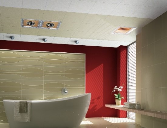

  在集成吊顶安装完毕之后,为了保证在日后使用过程中的安全性及功能性,业主需要对其施工的合格与否进行检验。以下提供详细的验收步骤:
集成吊顶装修 细节注意避免麻烦
  一、检查角线安装目视水平是否良好,要做到90度角无缝隙,无明显扭曲现象。观察一下,扣板的整体平整性以及扣板相互之间的缝隙,目视其是否良好。
集成吊顶装修 细节注意避免麻烦
  二、检查丝杆的强度。可取下几块扣板,检查一下丝杆之间的距离是否符合安装标准,然后用手以适当的拉力拉几下丝杆,确认是否有松动。
集成吊顶装修 细节注意避免麻烦
  三、检查电器安装牢固数。可试着用手以正常的力推电器机体,看电器是否会从三角龙骨上脱落。
集成吊顶装修 细节注意避免麻烦
  四、测试电器功能是否正常发挥。可以打开开关,观察电器是否正常工作,如灯暖,要开到15秒后,感觉到有热感,就表示没问题。换气,取暖模块的位置是否合理,打开时,声音是否正常,要无明显噪音才好。风暖打开后,要在距风暖1.8-2米的中央,觉得有热风,就证明风暖正常。
