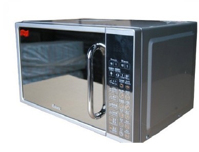

  首先让我们来看看格兰仕微波炉的加热系统主要的组成构造,主要由高压变压器、磁控管、高压二极管、高压电容、波导板、加热腔体和控制元件等构成。格兰仕微波炉加热原理是:变压器初级通上220伏的交流电,次级便产生3.4伏的交流电压,供灯丝加热。同时高压绕组产生2000伏的交流电,经二极管整流产生约4000伏左右的直流高压,加到磁控管的阳极上,构成功率为800瓦的微波能。经过波导管传入炉腔,并在炉内来回反射穿透食物,使食物分子高速震动,摩擦产生热量,使使食物加热。

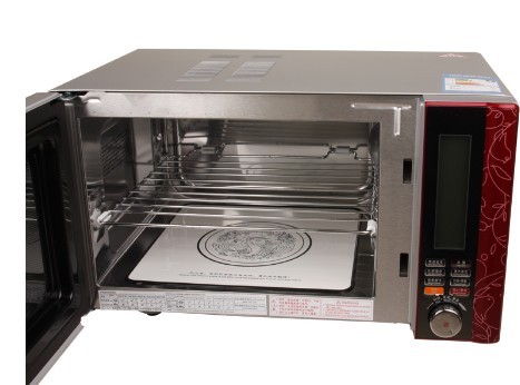

  了解了工作原理之后我们就能我们就能够对格兰仕微波炉不加热进行一些简单的排查与维修方法。格兰仕微波炉不加热一般分为低压故障和高压故障导致不加热。
  1、低压故障一般是由于低压供电线路有问题,形成220V交流电压没有送往高压变压器或变频板,然后高压局部不工作惹起不加热。低压局部大多由于定时器损坏(机械式微波炉)或电脑板继电器损坏(电脑型微波炉)所致,还有少量微波炉因微动开关所致。
  2、高压故障一般是由三大元器件引起的,高压二极管、磁控管、高压变压器。因品牌和运用时间长短的不同,三大元器件的损坏几率也存在差别,格兰仕微波炉不加热多数由于高压二极管短路所致按时间揣测,8年之内的微波炉不加热二极管短路惹起的比例多,8年之外的微波炉不加热磁控管造成不加热的多数。而还有很少的一部分是因为高压变压器损坏导致微波炉不加热,此类缘由较少。
