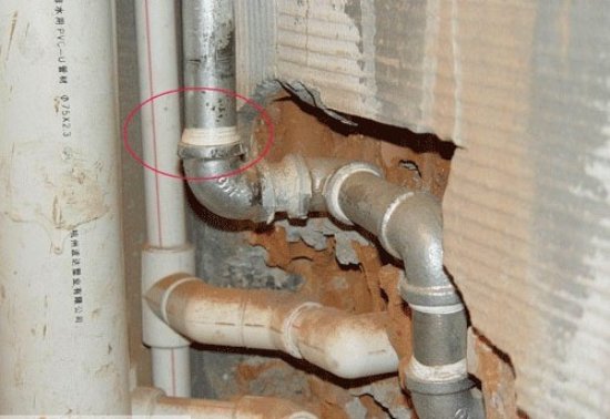

  原来的隐蔽工程没有做到位,这不,地砖才贴了一半水管就爆了,房间里水漫金山
  林监理提醒:贴好的地砖这样浸水可不行,会造成松动和脱落,当下唯一的办法是赶快修好水管,把水排干,再一块块检查地砖是否有问题。

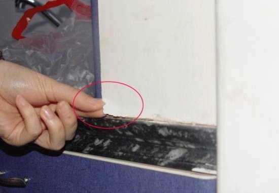

  业主不在现场,施工人员就马虎施工,以最轻松的方式完成任务,对施工质量一点不负责任,为业主添了不少麻烦。定做的橱柜,业主还未使用,面板上的烤漆就已经有脱落现象,轻轻一拨就掉了,非常不牢固。
  林监理提醒:如此制作工艺实在令人汗颜,建议业主还是选择专业品牌的产品,质量外观都能有保证,避免这样的麻烦发生。

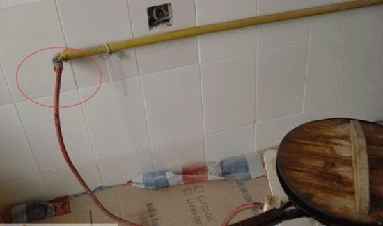

  装修工人在业主家里开伙做饭,直接用橡皮软管接在煤气管道上,很容易发生漏气的危险,实在是一大隐患啊。
  林监理提醒:在施工过程中,工人吃住在现场是常见的现象,但也应把握好分寸,弄乱现场环境也罢,发生意外事故就后悔莫及了,业主们对此应多加警惕。

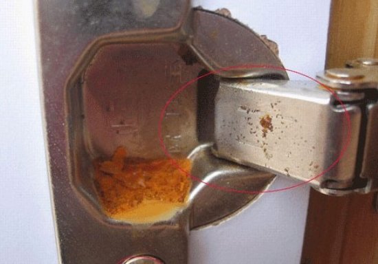

  当时买厨柜的时候,商家承诺的不锈钢五金绞链,才用了没多久,就满目皆是锈痕了。
  林监理提醒:虽然五金件在厨柜体系中不属于面子工程,但其重要性不言而喻,而且一套厨柜吃价钱的地方也就在这里,大家购买时应认准海蒂诗,格拉斯等五金品牌。
