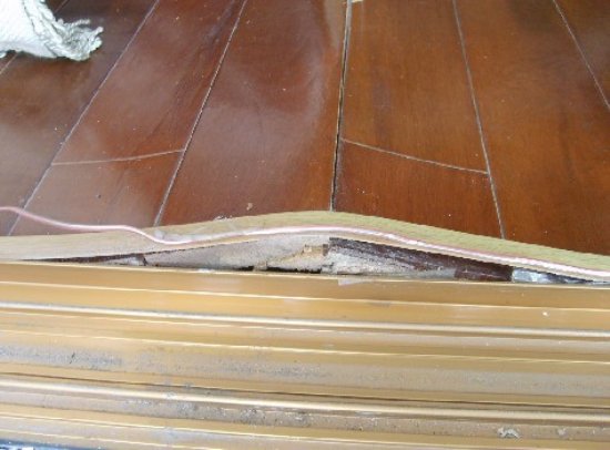

  【遗憾四】 地板起拱
  地板出现凹陷或突出的现象,有的是四角翘起,中间凹陷;有的一边起翘。
  遗憾原因:
  主要原因是地面潮湿,或者是因为木地板受潮后发生膨胀,由于木材的各向异性,使得板面局部受力不均衡而拱起。
局部装饰 莫让装修遗憾出现
  事后诸葛:
  可以将起拱变形部位上放上家具,比如客厅中间可以用茶几、凳子等压住,等待地板的收缩过程结束后,也许就好了。
