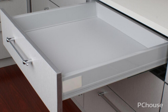

  隐藏式三节抽屉滑轨带了调整钉结构,安装时利用调整钉可以调整抽屉的高低,再用阻尼滑轨的锁紧钉锁紧抽屉,抽屉即可推拉自如。如果想拆下抽屉,只需要将滑轨的锁紧钉拔出,即可将抽屉提起与滑轨分离。
教你抽屉滑轨怎么安装

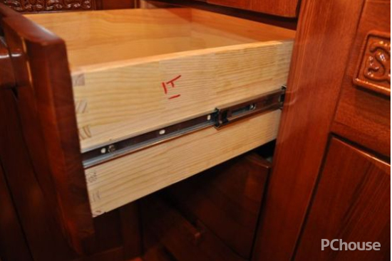

  抽屉滑轨安装首先确定使用何种抽屉滑轨,一般采用的是三节隐藏式滑轨,请按照一定的数据,确定好你的抽屉长度,与柜台的深度,以选择相应的尺寸安装在抽屉上。
  其次,再组装抽屉的五块板,拧上螺丝,抽屉面板带卡槽的,加工好后,将抽屉放在已经安装好的抽屉上,让调整钉孔位吻合,再把锁紧钉推入锁紧抽屉与滑轨。

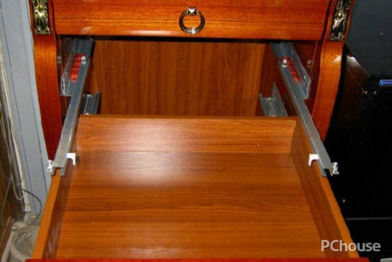

  最后,安装柜体,需要先把柜体侧板上塑料孔拧上螺丝,再装上从上面拆下来的轨道,一个滑轨分别使用两个小螺丝一前一后进行固定。柜体的两侧都要安装并固定。
教你抽屉滑轨怎么安装
  在抽屉滑轨安装好以后,把抽屉侧板上两边的活动轨(内轨)的端部对准固定轨(中轨)的端部,然后轻轻向里面推进去,会听到轻轻的卡一声,表示活动轨与固定轨部分已经实现链接,抽屉就可以推拉自如了。看完以上介绍,相信大家以后都不用再去请教别人抽屉滑轨怎么安装了。
