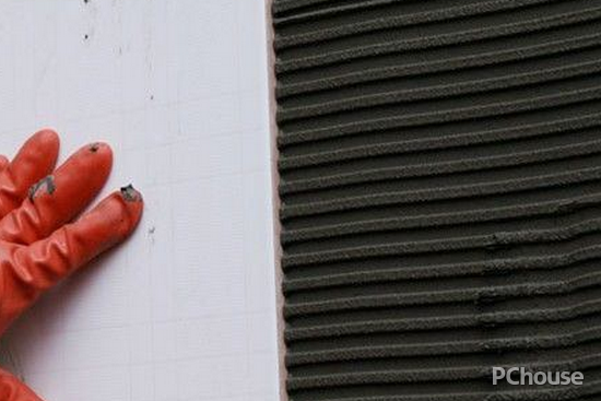

  第5步:施工时请使用专业“齿形刮刀”将胶浆均匀批刮在工作表面上,每次批刮约1平方施工面。(小贴士:齿形刮刀通常用的二种规格:6CM和10CM的)

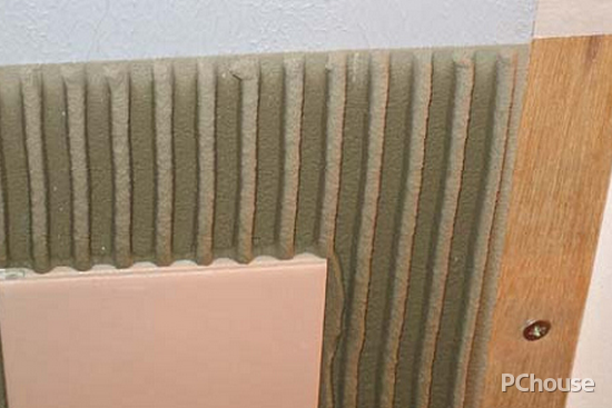

  第6步:用“齿型刮刀”将胶浆均匀的刮抹于基面上和瓷砖背面上后进行贴砖操作。(注:瓷砖背一般有粉尘,刮瓷砖胶时请先把粉尘抹掉。)

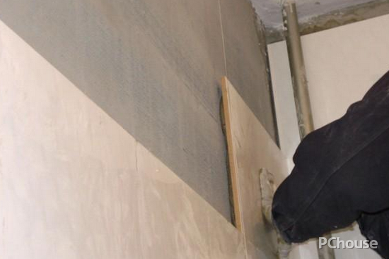

  第7步:贴瓷砖时用手将瓷砖揉压于基面上,或使用胶锤轻打调整瓷砖的平行度。
  第8步:为保证瓷砖的平行度建议使用水平尺和贴砖用的十字架。
