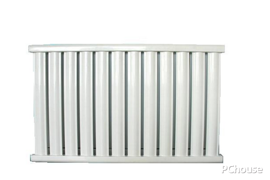

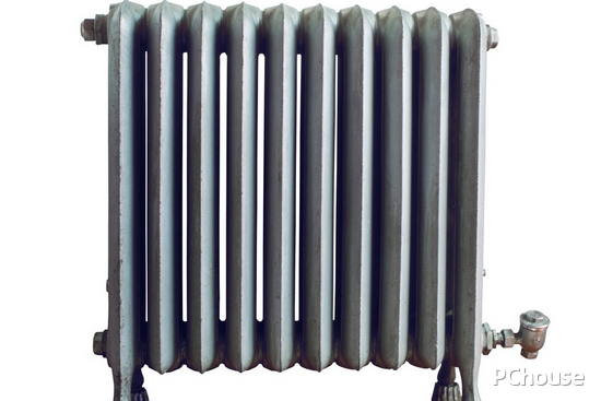

  暖气片作为现代生活的采暖设备有着独特的魅力。铸铁暖气片已经逐步退出了市场舞台,钢制暖气片、铜铝复合散热器等新型暖气片无论从材质上还是制作工艺上都优于铸铁散热器,成为市场上最主流的暖气片。暖气片的材质:1、铸铁散热器;2、钢串片散热器(这两种是老式的片,主要运用在北方的大型城市供暖中),新型散热气有:1、钢制管式(就是钢管型,有圆管、扁管等);2、钢制板式(主要是从欧洲进口的,散热效果好,对生产工艺要求比较高,投入较大,但不适合集中供暖,因为里面不做内防腐);3、铝合金型(价格便宜,寿命较短);4、铜铝复合(还有钢铝复合、不锈钢铝复合);5、铸铝;6、钢制内搪瓷(以内搪瓷为防腐,寿命较长);7、铜管对流散热器等等。

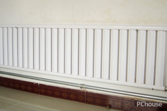

  1、确定暖气片位置,确定暖气片安装在什么位置采暖效果最佳,美观度最好,安全性能最好。
  2、暖气片安装过程中注意,安全密闭是关键,一定要注意不能有漏水的地方。另外,从施工难度上考虑最好不要改动暖气立管的位置,如果这样做,工人就必须到邻家施工,可能会给他人和施工都造成不便。
  3、暖气片测试验收,采暖系统是需要一段验证期的耐用消费品,所以,必要的测试是不可或缺的。通常在更换施工时,工人会在管道上预留阀,装好后应该进行冲压试验,证明没有跑,冒、滴、漏的地方才可完成验收。

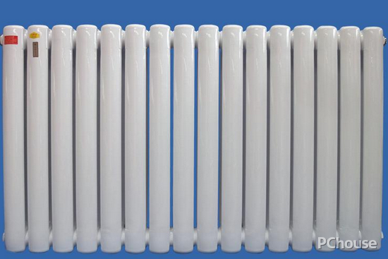

  1、请专业公司来换暖气,而且管道越少改动越好;在改动过程中,尽量保持管道是直的,减少弯头,不然阻力太大,水流不过来,影响供暖效果;
  2、管道内径不能改小,不然也会引起不热;
