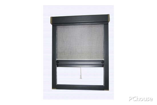

  隐形纱窗是纱网能自动回卷的纱窗。主要是通风防蚊用的。框是紧附在窗框上,要用的时候把纱网拉下来,不用的时候纱网会自动地回卷到网盒里。不占空间,而且密封性强。与高档家居装修相协调。
什么是隐形纱窗 隐形纱窗的安装方法
  隐形纱窗包括纱网及由主管、弹簧盒、轴支座、内轴、端座组成的纱网卷收机构,具有普通纱窗的功能,同时可根据需要调整窗户玻璃与纱窗的开度,当将玻璃窗推开时,纱网随玻璃窗展开,遮拦打开部分,当关上玻璃窗时,纱网在卷收机构弹簧弹力作用下,卷绕于内轴上收藏于主管内,不占空间,不影响窗户的美观,随玻璃窗开关或隐或现,方便装拆,是一种与推拉窗配套使用的理想纱窗。
