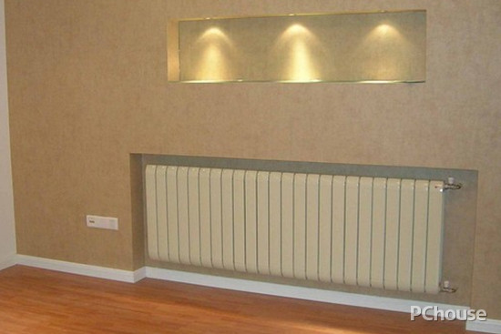

  众所周知,热空气是向上流动的,如果把暖气悬挂过高,容易使房间顶部的热量集中,人所感觉到的实际温度低于设计温度,不仅造成能源浪费,也提高了用户的采暖费用。
采暖系统安装	采暖系统安装注意事项有哪些
  虽然新型暖气片的适应性很强,可以放置在房间的任何角落,但从获得最佳采暖效果的角度考虑,还是应该放在下等“冷辐射”较强的地方。因为房间中窗户的温度最低,下降气流大多集中在这附近,如果在窗下安装大小合适的散热器,可以阻止冷辐射及冷空气环流,当人靠近寒冷的窗户时,不会明显感觉到有冷气流侵入。特别是有落地窗和大飘窗的房间,在窗下安装矮长的散热器,能增强热舒适性。如果采用窄而高的散热器,并安装在侧墙,不但温度分布不均匀,还会产生下降冷气流,从而降低舒适度。

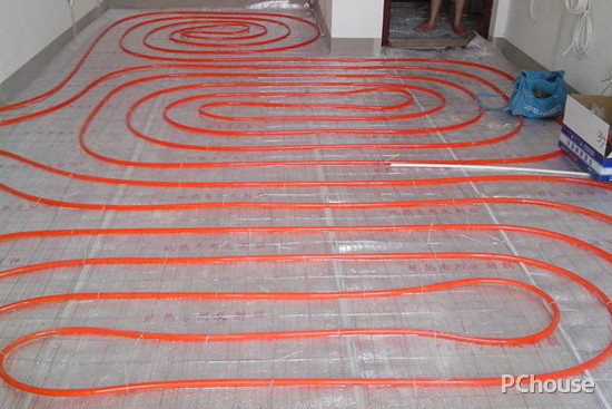

  气片与塑料管连接中经常发生渗水现象。另外,埋在地板内的加热盘管如果有铜接头连接的位置更应引起重视。关于若有渗水现象如何处理的问题,还没有好的方法解决。建议材料采购中,对集、分水器规格标准一定要按规范执行。特别在系统运行中应加强维修保证措施。
